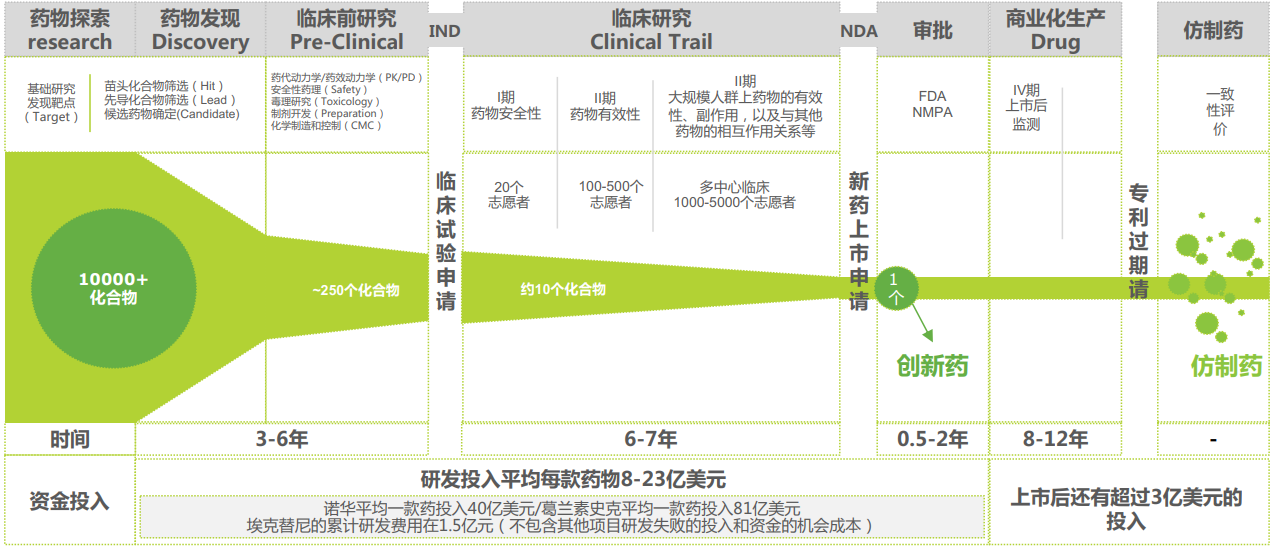

创新药的研发从发现到上市包括临床前研究、临床试验申报、临床试验(又分为临床I期、II期、III期)、上市申报、上市后商业化(IV期临床)等阶段,是一个十分漫长、复杂又充满风险的过程。在上市前的研发过程中,随着对化合物的药理毒理作用、药效等方面研究的不断深入,研发者会对目标化合物的药用前景不断进行评价和评估,即是否值得继续深入的开发,因为进行全面的开发费用要高的多,为了减少风险,在这个阶段研究随时会停止,目标化合物随时会被放弃。

创新药的研发路径漫长、投入大、风险高,一般而言,首先要通过系统、规范、有针对性的临床前研究探索性临床研究(临床I期和II期)考察其成药性、剂量效应以及初步的安全性(I期)、有效性(II期)等,然后再通过确证性临床研究(临床III期)明确患者使用药物的临床获益与安全性风险之间的关系即利益/风险比。各个阶段的研究目的不同,研发和评价的重点也不同。对于I期临床申请,安全性是研发和评价的核心;对于II、III期临床申请,安全性和有效性并重。而对于生产上市申请,药品的安全、有效、质量可控、生产放大可行性、经济性等均为研究和评价的核心。
