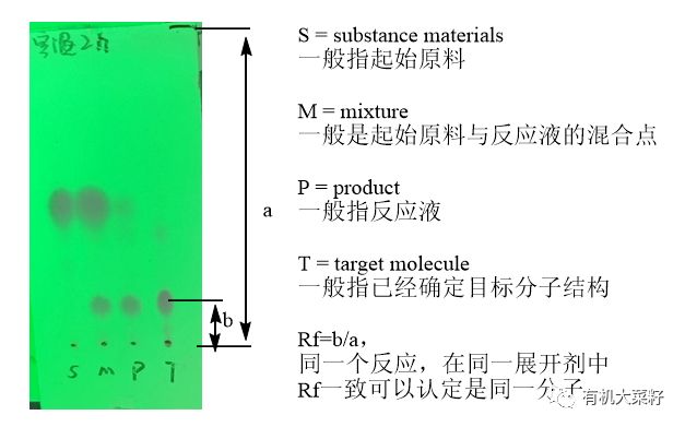

有机化学的本质是一个或多个反应原料的消失(或减少),一个或者多个新化合物的产生。而TLC的原理就是利用不同化合物在同一展开剂中在硅胶板上吸附和解吸附的的不同从而加以区分,如下图:
图1

3、一个推荐的标记规则
一般操作时在距离硅胶板 底端约0.5 cm的线上用铅笔点上几个点并命名,正常是从左到右,点三个点,即S点M点(S样品溶液和P样品溶液在一个点上各点一下),和P点;当然如果有产物的标准点可以如图一样点个T点,用水处理的产物,不确定产物极性的也可以点一个W点。

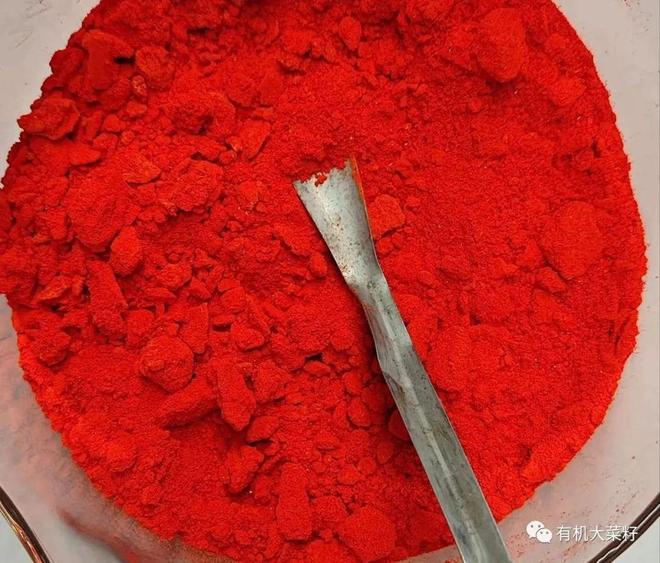

把板子拿到日光下看,有些化合物虽然没有荧光,但是在日光下会显色,特别是一些含硝基的化合物,往往有较深的颜色(如下图),小编就遇到过很多,在日光下都是暗黄色或者红色斑点。
图2 某种硝基化合物

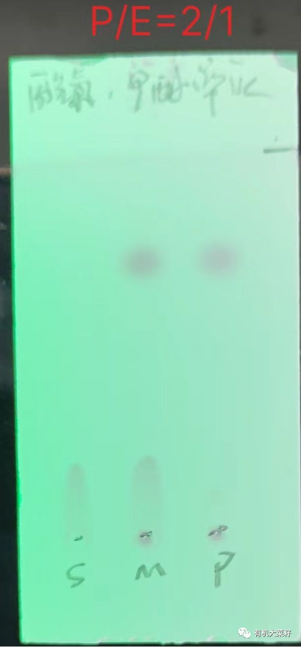

5、酰氯如何点板
酰氯的分类比较多,一般磺酰氯都是比较稳定的,可以直接TLC点板,而对于不太稳定的羰基酰氯和磷酰氯直接TLC点板通常是没有意义的。一般来讲需要做成酯之后点板。
常规操作是,首先取一点酰氯滴加到甲醇中淬灭,得到的酯作为S点,然后从体系里取出一点反应液滴加到甲醇中淬灭作为P点,然后TLC点板,如果酰氯是1.0 eq的,酯点消失,反应就完成了(如下图)。
图6 酰氯和反应液用甲醇淬灭后TLC
