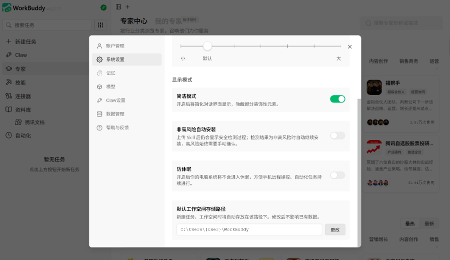

先别急着新建任务。点击头像,进入:
设置 -> 系统设置 -> 默认工作空间存储路径
如果 C 盘空间有限,把工作区改到其他磁盘,例如:
D:/WorkBuddy/
需要接入自定义模型时,也从设置页进入。按当前界面要求填写兼容 API,密钥不要放进任务文件或公开截图。
这一步看似无聊,却决定了以后生成的文件、缓存和记忆会不会挤满系统盘。

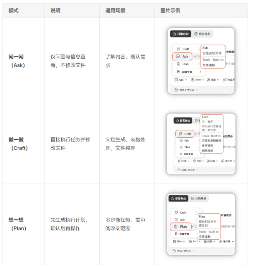

第5步:权限按 Ask → Plan → Craft 升级
WorkBuddy 的三种模式,可以这样理解:
Ask:只讨论,不改文件 Plan:先列步骤,确认后执行 Craft:直接处理并交付结果
新任务先用Ask 检查理解,再用Plan 查看字段、步骤和文件范围。只有同类任务连续跑稳,才交给Craft。
涉及金额、合同、正式报表时,即使流程已经成熟,也保留人工复核。
权限不是效率按钮,是信任刻度。换了一批数据、换了任务类型,或者结果开始影响真实决策,就退回Plan。
